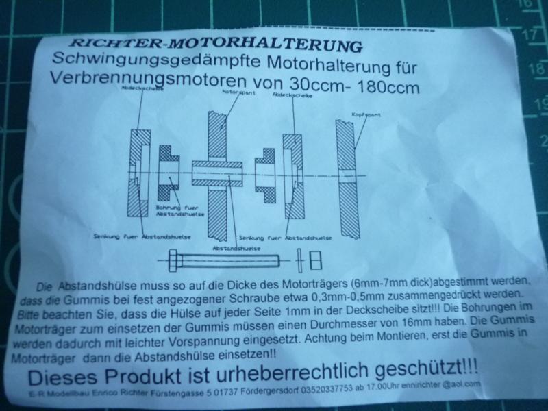

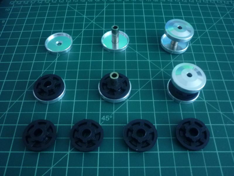

Da sich die Beschaffenheit einiger Schmingungsgummis
Probleme mit sich bringt
im Bezug auf, wie weich oder wie hart sie sein sollen
gehe ich kein Risiko ein
und greife auf ein bewerhrtes System
von Richter zurück.
