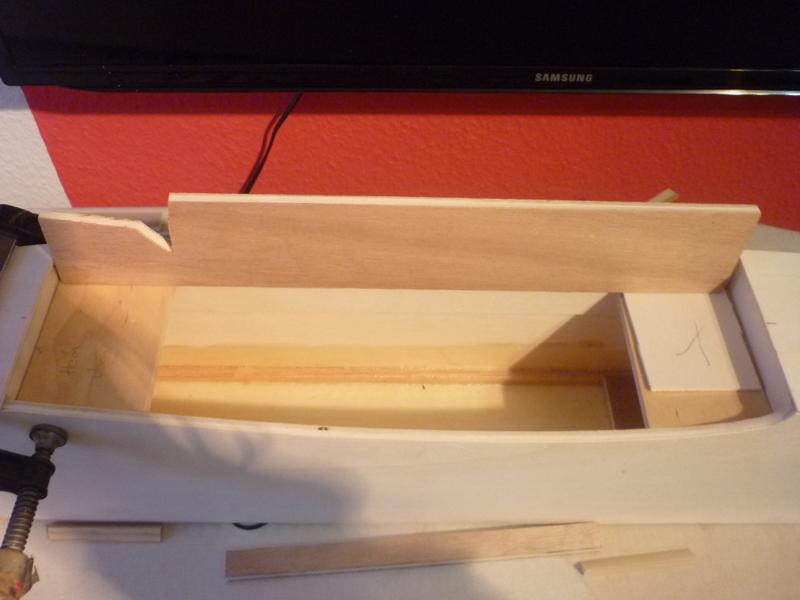

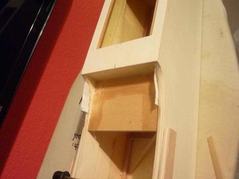

Heute habe ich die Flügelbeffestigung eingeharzt
zuerst natürlich schön ausrichten
danach von oben und unten mit Glagewebe und Harz
befestigt

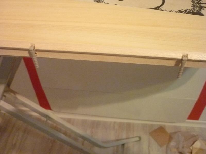

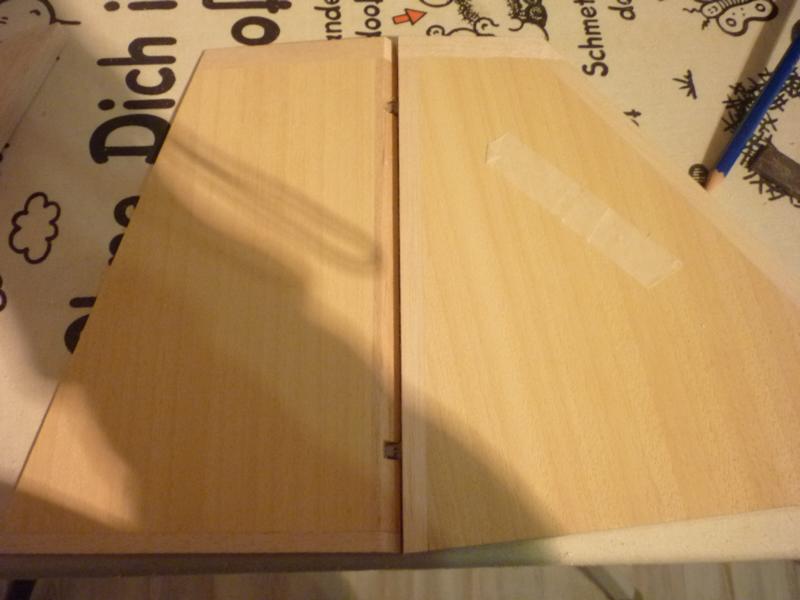

Wärend der Trokenzeit habe ich mich etwas mit dem
Seitenruder beschäftigt.

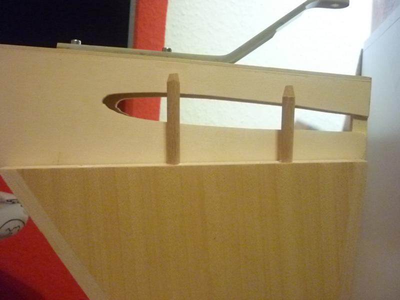

Hier für habe ich mich für Dübelgelenke entschieden,
sie werden erst nach dem Folien Finish verklebt
zur bessren stabielen Befestigung sind noch 2 Rundhölzer
ins festehende Seitenruder verleimt worden,
die dan später durch das Höhenruder durch und durch verklebt werden.
