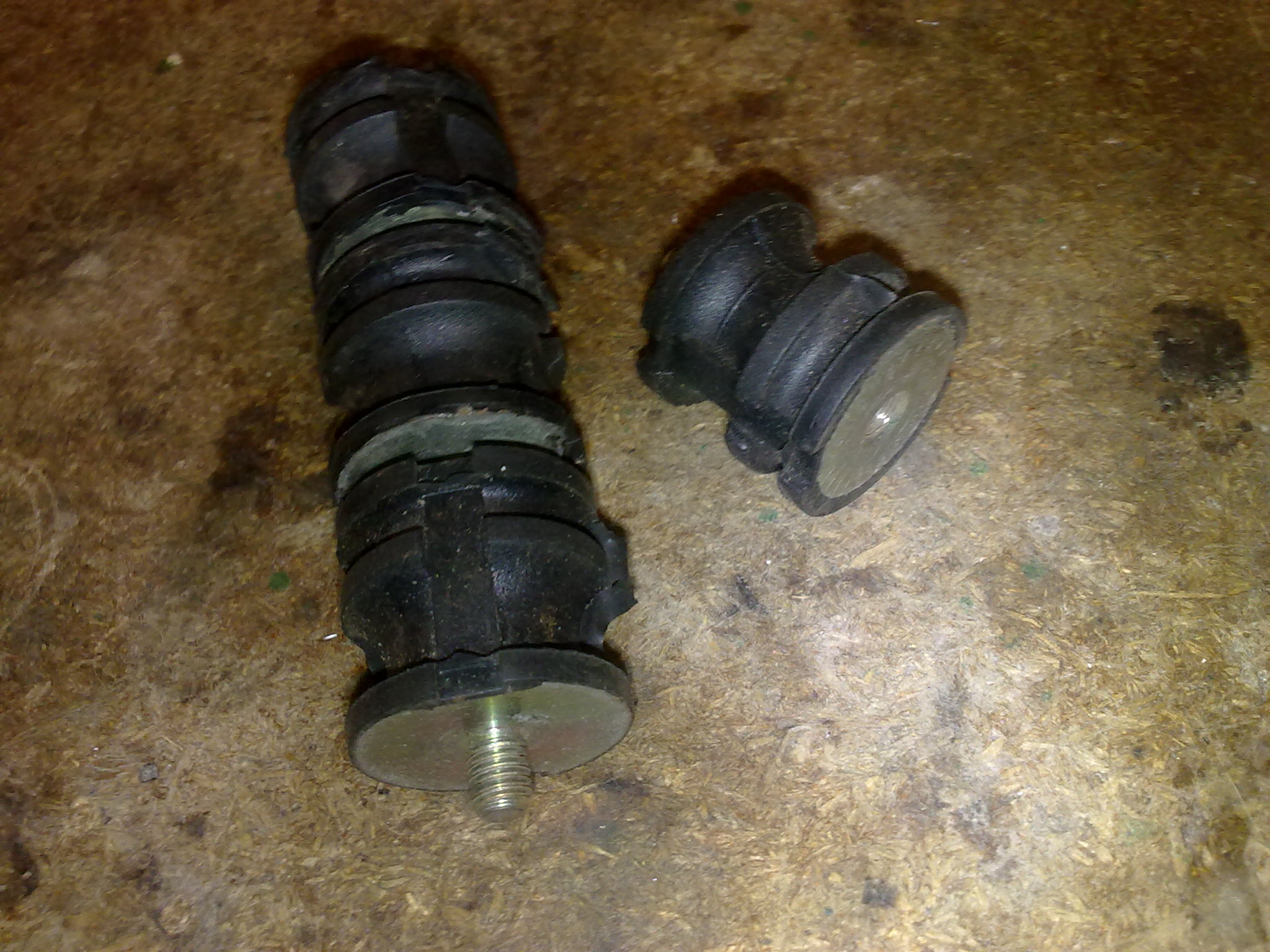

ich hab nur sowas wie auf dem Bild
4 St. Schwinggummi Durchm. 22mm Länge 21mm
Gewinde M5 innen und außen.
Sowas hatte ich in der Piper mit DLE 55 auch verbaut und sofort wieder ausgebaut
War zu weich und hat Krümmer abgerissen. Den Flieger hat es auch fast zerlegt
weil Motor mit Gummilagerung bis 8 mm gehüpft ist. (Geschätzt Mitte Spinner)
Mach ich nie wieder. Bei den Mount-Lösungen sind immer noch Stoßdämpfer
verbaut, die diese Stöße abfangen...
Aber das ist dein Modell. Ich will dir da nicht reinreden.
Ich brauche die Gummis nicht. Kannst sie haben wenn du willst.
