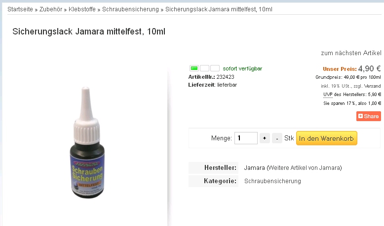

Im Grunde wird es zwei verscheidene Arten geben, denke ich.
1. Wo Einen Schraube ins Kunststoff gedreht wird.
2. wo eine Schraube in ein Metallgewinde gedreht wird.
Bei beiden Fällen würde ich persönlich auf folgendes:
zurückgreifen, da z.B "Hochfest" nachher das Gewinde
aus Deinem Kunststoff rausreisst, wenn Du die Schraube
mal wieder rausdrehst.
Also wenn Du z.B 2 verschiedene Kleber hast, z.B Fest und Mittelfest,
wird Fest für 2. und Mittelfest für 1. gemeint sein.
