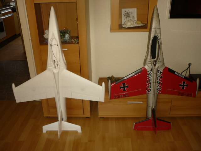

So hier mal der dirkt Vergleich
alte Twister und Neue
beide im gleichem Stadium wobei die neue kein Deco hat

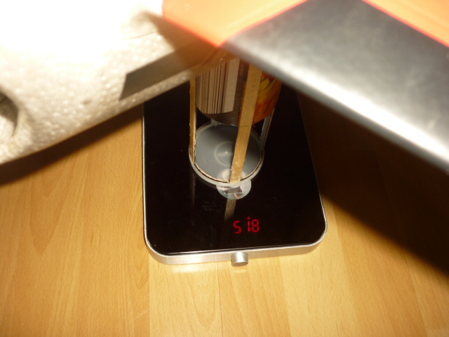

518 Gramm (alt)

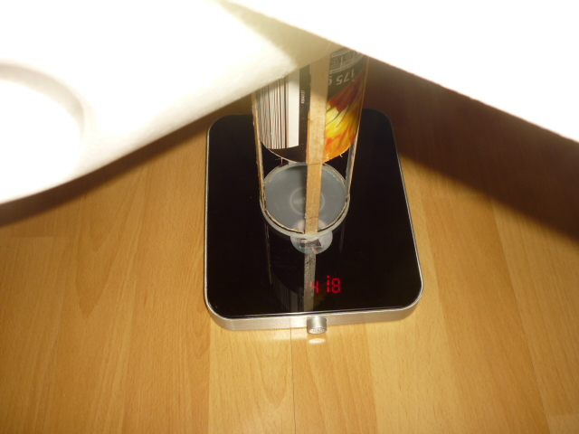

418Gramm (neu)
bei der neuen habe ich versucht so leicht wie möglich zu bauen

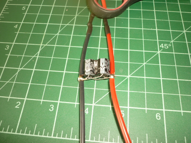

daher wurde die Akku Verlängerung zum Regler auch nur mit 2,5mm²
Siliconkabel verlegt.

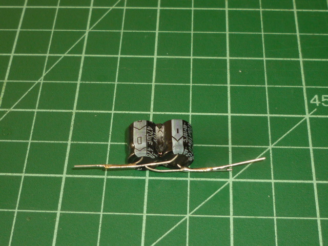

Zusätzlich habe ich noch 2 Elkos mit eingefügt
wegen der Länge vom Kabel
leide habe ich festgestellt das ich wieder auf 4mm²
umsteigen muss
da das verwendete Kabel mit den Elkos meiner Ansicht nach immer noch zu warm wird!
