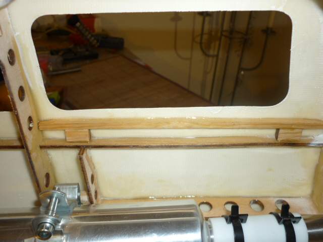

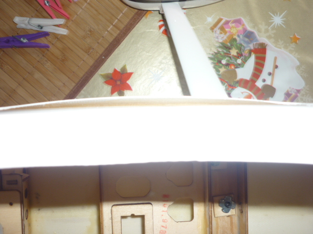

Die Scheiben waren kein Problem aber der Rahmen/ Rumpf.
Hier auf dem Bild ist zusehen wie der Rumpf eine Verformung von 6mm
aufweist, das ist eindeutig zuviel

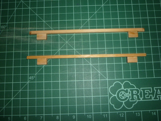

also musste ich mir wsa einfallen lassen...Zusatz Verstärkung

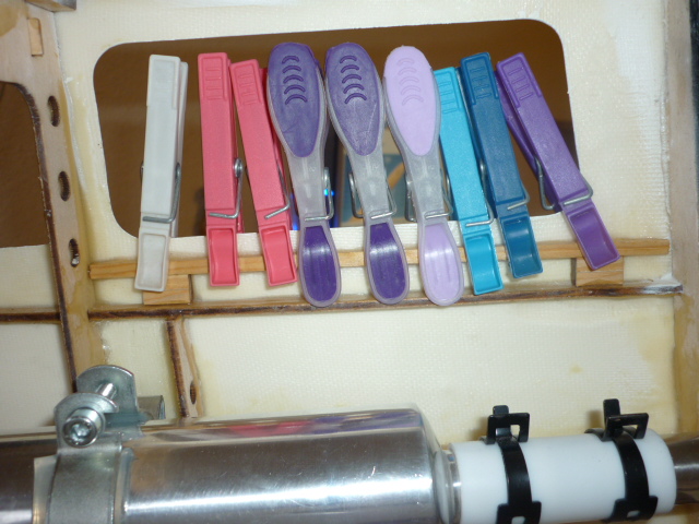

Wie die Hüner auf der Stange zitzen die Wäscheklammern
das Resoltat kann sich nun sehenlassen
    nun ist die Sache erledigt Smilie_gr_136
