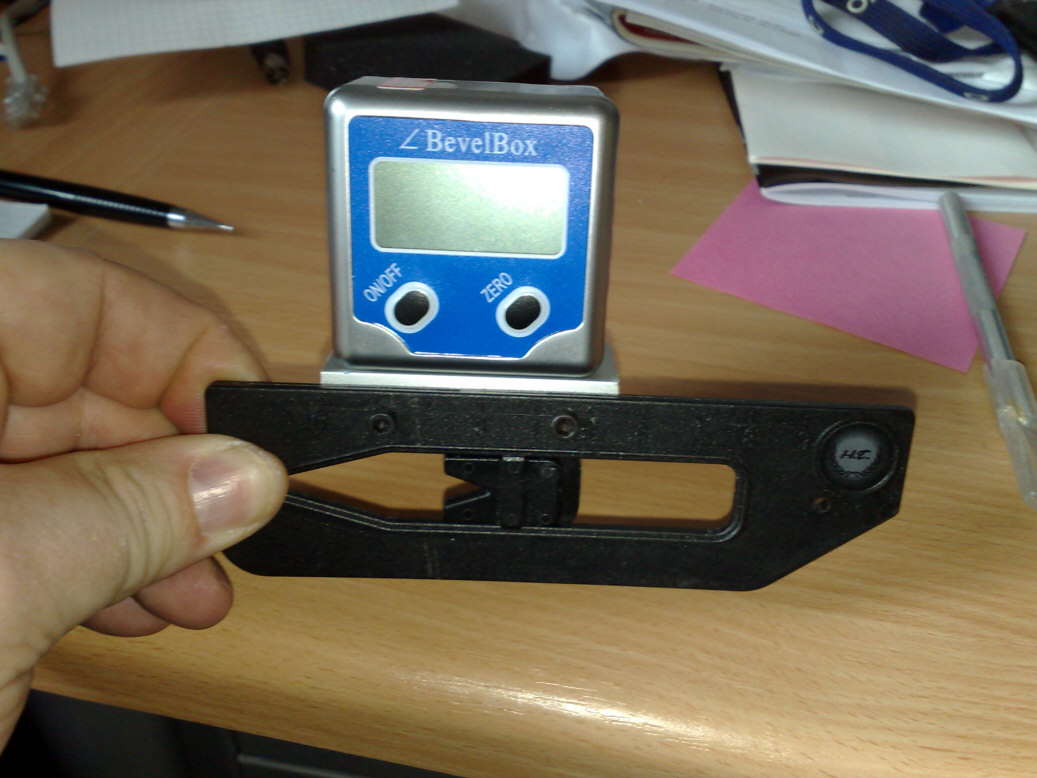

Hab mir mal auf die schnelle eine billige Halterung für die Bevelbox gemacht.
Die käuflichen sind doch einfach zu Teuer.

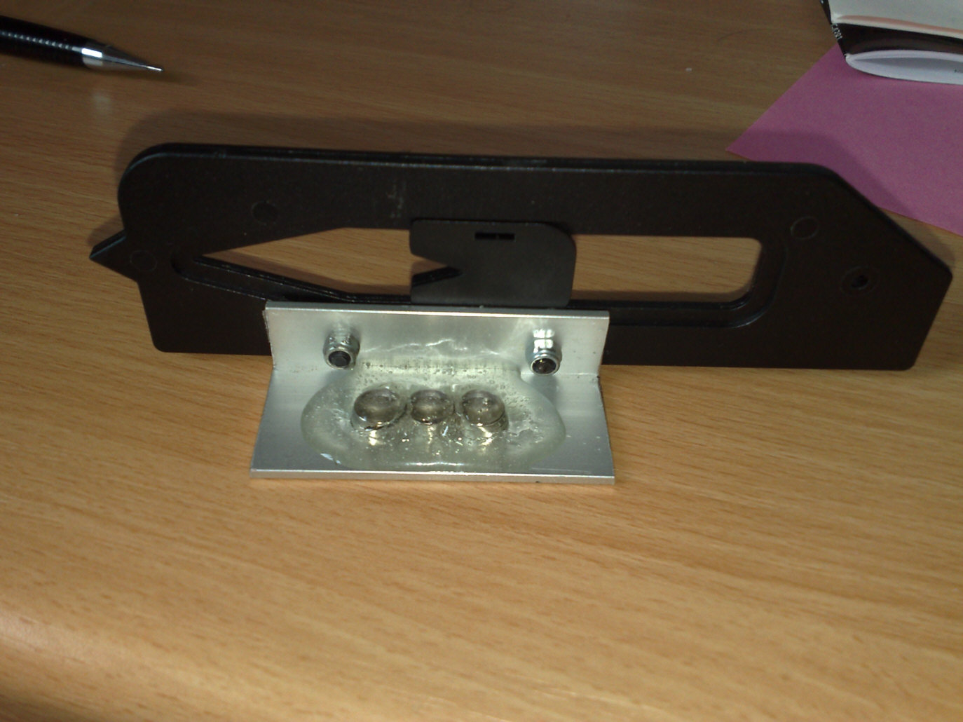

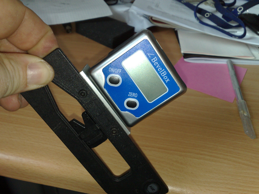

Alte Einstelllehre auseinander gebaut, Aluwinkel genau parallel angeschraubt, auf Rückseite Neodymmagnete angeklebt. BB hält jetzt Super drauf.
Jetzt kann man RuckZuck die Blätter auf das Zehntel einstellen.
