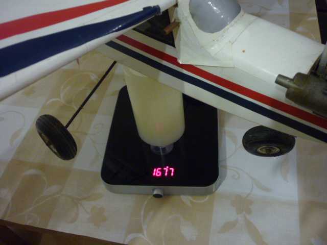

Darf ich euch vorstellen
ein Uraltmodell:
Ungetankt bringt es 1677g auf die Waage
Mal schauen ob ich dieses Gewicht unterbieten kann

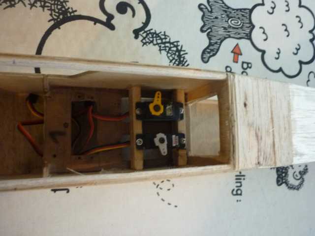

Um später das Modell neu zu bespannen musste das Höhen Leitwerk
chirurgisch vom Rumpf getrennt werden

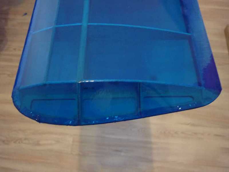

Die Folie ist echt der Horror, nach 2Std. sieht der Flügel nun so aus:
